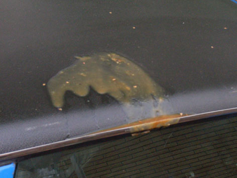

Moin moin vonne Küste,
ich wollte hier einfach mal zwei kleine Bilder zeigen, die verdeutlichen, was passiert, wenn ein X mit dem Mike Sander's Fett behandelt wurde. In meinem Fall wurde beim Einbringen des Fett's die Devise "Viel hilft viel" angewendet. Das hat nicht nur Vorteile...
Kleine Erklärung dazu: Mitte Juli hatten wir doch tatsächlich mal ein recht heißes Wochenende, wir waren mit meinem X am Nürburgring. Der Wagen war entsprechend aufgeheizt. Beim Öffnen der vorderen Haube auf der Tankstelle kam aus dem Verstrebungskreuz ein richtiger "Schwall" von dem Fett raus. Das Fett ist vorher schon auf's Dach (welches im Kofferraum lag - logo) getropft und hat einen kleinen "See" hinterlassen. Durch das Öffnen der Haube jedoch hat sich das Zeug auf dem Frontblech zwischen den Scheinwerfern verteilt. Davon habe ich (leider) kein Foto, sah aber auch heftig aus.
Im Moment versuche ich gerade, das Zeug aus den zugänglichen Stellen in den beiden Kofferräumen wieder zu entfernen, damit wir unser Gepäck / Reisetaschen zukünftig nicht mehr ständig in Müllsäcken transportieren müssen... :roll:
Also, Fazit: ich bin weiterhin ein Fan von Mike Sander's, würde aber vor der nächsten Anwendung die Dosierung stark reduzieren.
Nur als kleiner Tipp für alle, die diese Prozedur noch vor sich haben!

Hattest du den Wagen denn nach der Behandlung nicht einer Heizkabine?! Diese Empfehlung habe ich bisher bei allen Artikeln zu Hohlraumkonservierung gelesen.
Robert
Beiträge: 2935
Aus dem Grund tendier ich zu Teroson, da hat man nach ein paar Monaten Ruhe. Ich weiß schon dass der Verlust der "Kriechfähigkeit" auch Nachteile hat, aber meinen alten X hab ich vor 10 Jahren mit 6l Teroson behandelt und der ist ja bekanntlich Dauerregenparker und da rostet nix. Hatte das Thema am Treffen auch mit Höller (wo gibts das komische o?) und der ist seit 15 Jahren zufrieden mit Teroson. Kommt auch in meinen neuen wieder rein.
bei mir ist nur in den Hohlräumen Mike Sanders, kofferraum ist alles Teroson/Berner denn dort brauche ich nicht so eine starke Kriechfähigkeit....
gruß michi
Kenn ich
weil ich genau dieses Problem nicht haben wollte habe ich (nur die hintere Kofferraumhaube, vorn hab ich gar nix gemacht)
Fluit Film NOS verwendet.
Ergebnis: Das Zeug läuft auch wenns nicht heiß ist.
Abhilfe :
Breite Klebestreifen unter die Nähte geklebt, damit bleibt das Zeug drinn und der Kofferraum sauber.
An einem Kühlen Tag - wenns MS nicht läuft, in diesem Sommer sollte sich ja ein kühler Tag finden lassen die Bereiche von Fett säubern, mit Paketklebeband, oder transparentem, extrabreitem Tesaband abkleben und gut ist.
